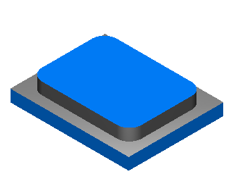

Pour utiliser une finition en gestion entrée/sortie pour couper une feature de bossage :
  1. Créez une feature de bossage.
