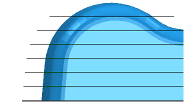

Cet exemple montre le comportement précédent, avec Support surf. plane désactivé :

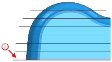

Avec Support surf. plane activé, FeatureCAM ajoute une passe de profil finale, :
