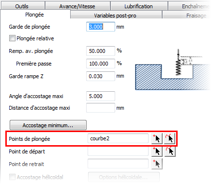

Pour spécifier plusieurs points de plongée ou de départ :
  1. Créez des lignes avec les extrémités sur les emplacements que vous voulez utiliser les points de plongée ou départ.
  2. Chaînez les lignes en une courbe.
  3. Dans la boite de dialogue de propriétés de feature, dans l'onglet Plongée, sélectionnez les courbes comme attribut de points de plongée ou point de départ, par exemple :

Pour changer l'emplacement de l'emplacement de pré-perçage, créez une courbe qui touche le centre de chaque fente et sélectionnez cette courbe comme étant l'option Points de plongée dans l'onglet Plongée de la boite de dialogue de propriétés de la feature.
L'outil pré-perce maintenant au centre de chaque fente au lieu de l'arête :
