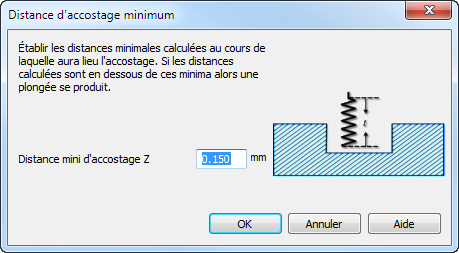

Boite de dialogue Distance d'accostage minimum
Vous pouvez utiliser la boite de dialogue Distance d'accostage minimum pour spécifier la distance Z d'accostage minimum, au-dessous de laquelle se produit la plongée.
Pour afficher la boite de dialogue Distances d'accostage minimum, cliquez sur Accostage minimum dans l'onglet Plongée de la boite de dialogue de Propriétés de feature de fraisage.
Distance mini d'accostage Z — Ceci est la distance d'accostage vertical minimum permise. Si la distance mini d'accostage Z est supérieure à la distance d'accostage calculée ou à la distance d'accostage maxi, l'outil plonge.
