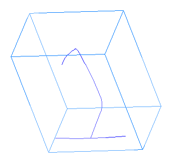

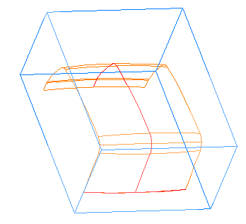

Le boîtier d'enceinte utilise une surface balayée pour définir le haut, le bas, l'arrière et le fond en une surface. Les courbes source sont un segment circulaire de grand diamètre (1000 pouces) et une ligne centrale à travers les trois côtés (au diamètre maximum du segment). La case Balayage translationnel a été décochée pour cette surface pour conserver l'arc dans la même orientation par rapport à l'axe à travers le balayage. Le fond légèrement arqué est aplati plus tard en opération de modification de surface.
