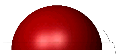

Cette image montre un mouvement de transition étagé sur une surface sphérique.
Cette image montre la même feature surfacique avec un enchaînement direct.
