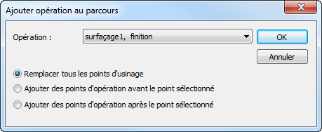

Boite de dialogue Ajouter opération au parcours
Utilisez la boite de dialogue Ajouter opération au parcours pour importer une opération existante dans une feature de parcours d'outil.
Pour afficher la boite de dialogue Ajouter opération au parcours, cliquez sur Ajouter opération dans l'onglet Parcours d'outil de la boite de dialogue de propriétés de feature de fraisage.
Pour importer des points de parcours à partir d'une opération :
  1. Dans la liste des opérations, sélectionnez l'opération à partir de laquelle vous voulez importer des points de parcours.
  2. Sélectionnez où vous voulez localiser les points importés du parcours :
    • Remplacer tous les points de parcours — Effacez tous les points de parcours existants et importez les points de parcours à partir de l'opération.
    • Ajouter des points d'opération avant le point sélectionné — Importez les points de parcours à partir de l'opération et insérez-les avant le point de parcours sélectionné dans la boite de dialogue Propriétés du parcours d'outil.
    • Ajouter des points d'opération après le point sélectionné — Importez les points de parcours à partir de l'opération et insérez-les après le point de parcours sélectionné dans la boite de dialogue Propriétés du parcours d'outil.
  3. Cliquez sur OK pour fermer la boite de dialogue et importer les points de parcours.
