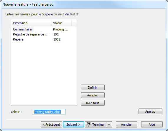

Repère de saut de test
Commentaire — Le commentaire est extrait dans le code CN au début de la feature de test.
Registre de repère de reprise — Il s'agit du registre où la machine stocke le compte pour le nombre de fois que la feature est réusinée.
Remarque : La feature Repère de saut de test possède la même fonctionnalité que la feature Saut de reprise, qui a été conservée pour garantir la compatibilité des fichiers utilisateur. Nous vous recommandons d'utiliser Repère de saut de test plutôt que Saut de reprise.
