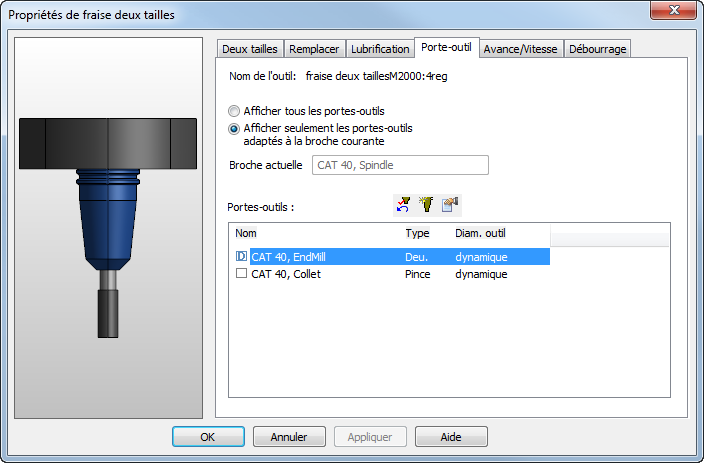

Utilisez l'onglet Porte-outil de la boite de dialogue de propriétés de l'outil de fraisage pour changer ou éditer le porte-outil pour l'outil sélectionné.
L'onglet Porte-outil vous permet de voir le porte-outil qui a été automatiquement sélectionné pour l'outil et pour assigner de façon permanente un porte-outil pour l'outil.
Cliquez sur l'image d'aperçu d'un outil pour la déplacer ou zoomer. L'orientation de l'aperçu est déterminée par les paramètres définis dans la page Options > Affichage > Machine. Cliquez avec le bouton droit sur l'image pour accéder au menu contextuel.
Nom d'outil — Cela affiche le nom de l'outil utilisé.
Broche actuelle — Cela affiche le type de broche qui correspond au porte-outil actuel.
Les portes-outils sont affichés dans le tableau au bas de la boite de dialogue.
Sélectionnez Afficher seulement les portes-outils adaptés à la broche actuelle pour masquer les portes-outils qui ne correspondent pas à la broche actuelle. Sélectionnez Afficher tous les portes-outils pour tous les afficher.
Le porte-outil qui a été sélectionné automatiquement pour l'outil est affiché avec un D à côté de la case à cocher. Pour sélectionner explicitement un porte-outil pour utiliser cet outil à chaque fois que cet outil est utilisé, cochez la case à côté du nom de l'outil. Pour retirer une association d'outil avec un porte-outil, cliquez sur le bouton Annuler forçage de porte-outil
Créer un nouveau porte-outil — Cliquez sur ce bouton pour ouvrir la boite de dialogue des propriétés du porte-outil, où vous pouvez créer un nouveau porte-outil pour la broche actuelle. Les dimensions du porte-outil actuel sont utilisées comme dimensions initiales.
Editer la définition du porte-outil — Cliquez sur ce bouton pour ouvrir la boite de dialogue des propriétés du porte-outil, où vous pouvez éditer les propriétés du porte-outil sélectionné.
