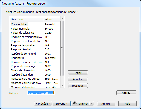

Test/abandon/continue/réusinage
Commentaire — Le commentaire est extrait dans le code CN au début de la feature de test.
Valeur nominale — Entrez la mesure que vous testez, par exemple le diamètre d'une feature d'alésage.
Registre de valeur nominale — Il s'agit de la valeur que la machine utilise pour stocker la valeur nominale.
Registre de repère de reprise — Il s'agit du registre où la machine stocke le compte pour le nombre de fois que la feature est réusinée.
Registre résultat — Il s'agit du registre où la machine stocke le résultat de la prise de mesure du palpage.
Repère de continuité — Il s'agit du repère auquel aller, pour continuer le réusinage.
Repère de réusinage — C'est l'étiquette à atteindre pour réusiner la feature.
Registre temporaire — Ceci est utilisé pour stocker n'importe quelle logique temporaire nécessaire pour exécuter la feature de prise-de-décision.
