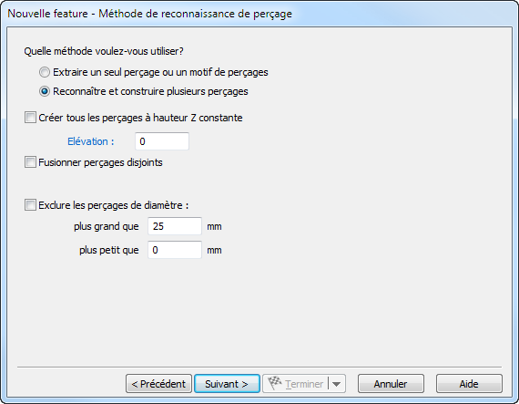

La page Méthode de reconnaissance de perçage fournit la possibilité de reconnaître un ou tous les perçages pour le repère actuel.
Quelle méthode voulez-vous utiliser ?
Créer tous les perçages à hauteur Z constante — Créez toutes les features de perçage à la même hauteur Z, quel que soit la position du perçage sur le solide.
Fusionner perçages disjoints — Sélectionnez cette option pour fusionner les perçages disjoints en une seule feature. Les perçages disjoints sont des trous coaxiaux empilés les uns sur les autres et partagent le même diamètre et le même centre. Ceci est disponible uniquement pour la reconnaissance automatique.
Fusionner perçages cachés — Sélectionnez cette option pour fusionner les perçages disjoints, même s'il y a de la matière entre les perçages dans le solide. Par exemple, sélectionnez cette option pour fusionner deux perçages sur des côtés opposés d'un solide en une seule feature de perçage, à travers tout le solide. Ceci est disponible uniquement quand Fusionner perçages disjoints est sélectionné.
Exclure les perçages de diamètre plus grand que — Ignorez les perçages en dehors de l'écart spécifié. Ceci est disponible uniquement pour la reconnaissance automatique.
