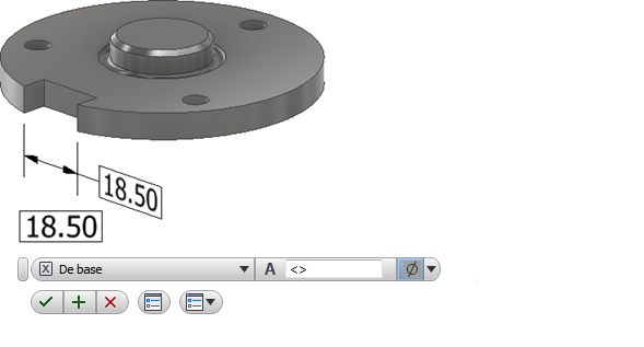

Ajout ou modification de cotes
  1. Sur le ruban, cliquez sur l'onglet Annoter le groupe de fonctions Annotation générale Cote .
  2. Sélectionnez la géométrie à coter.
  3. Le cas échéant, effectuez l'une des opérations suivantes, puis cliquez pour placer la cote :
    • Dans le menu contextuel, choisissez Sélectionner le plan d'annotation ou utilisez la touche de raccourci Maj, puis sélectionnez un autre plan d'annotation.
    • Dans le menu contextuel, choisissez Sélectionner le prochain plan possible ou utilisez la touche de raccourci Espace pour naviguer entre les différents plans.
  4. Cliquez sur la liste déroulante dans la mini-barre d'outils et sélectionnez le style de cote (par exemple, De base).
  5. Le cas échéant, effectuez l'une des opérations suivantes :
    • Placez le curseur dans la zone de valeur, puis ajoutez un préfixe ou un suffixe à la valeur.
    • Pour accéder à davantage d'options, cliquez sur Modifier une cote dans la mini-barre d'outils pour afficher la boîte de dialogue, puis effectuez les modifications nécessaires.
  6. Cliquez sur OK pour ajouter la cote.
  7. Pour modifier une cote :
    • Sélectionnez la cote dans la fenêtre d'affichage ou dans le navigateur, cliquez avec le bouton droit de la souris, puis choisissez Modifier dans le menu contextuel.
    • Double-cliquez sur la cote dans la fenêtre d'affichage ou dans le navigateur.
    Modifiez les valeurs de cote souhaitées, puis cliquez sur OK.

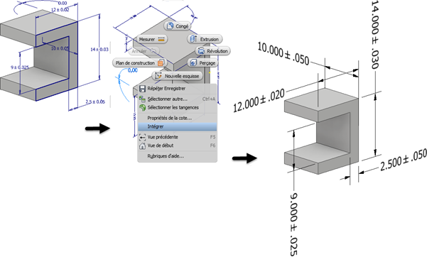

Extraction de cotes existantes
Pour inclure des cotes existantes dans la définition basée sur le modèle :
  1. Dans le navigateur, cliquez avec le bouton droit de la souris sur une fonction et choisissez Afficher les cotes.
  2. Cliquez sur une cote visible et choisissez l'option Intégrer dans le menu contextuel pour créer une annotation 3D.
    Si la cote pilote inclut des informations de tolérance, ces dernières figureront dans la cote intégrée.

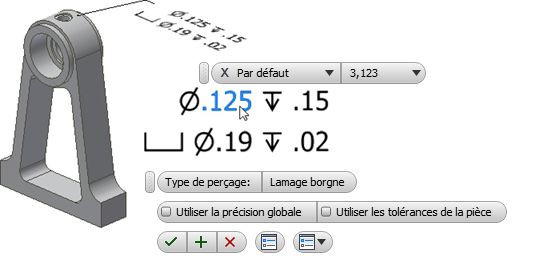

Ajout ou modification de notes de perçage/taraudage
  1. Sur le ruban, cliquez sur l'onglet Annoter le groupe de fonctions Annotation générale Note de perçage/taraudage .
  2. Sélectionnez la fonction de perçage.
  3. Le cas échéant, effectuez l'une des opérations suivantes, puis cliquez pour placer la note de perçage :
    • Dans le menu contextuel, choisissez Aligner sur la géométrie, puis sélectionnez une arête ou un axe pour orienter le texte.
  4. Le cas échéant, effectuez l'une des opérations suivantes :
    • Activez ou désactivez la case à cocher Utiliser la précision globale, puis cliquez sur une valeur de la liste déroulante pour modifier la précision.
    • Activez ou désactivez la case à cocher Utiliser les tolérances de la pièce, puis cliquez sur une valeur de la liste déroulante pour modifier la tolérance.
    • Pour accéder à davantage d'options, cliquez sur Modifier la note de perçage dans la mini-barre d'outils pour afficher la boîte de dialogue, puis effectuez les modifications nécessaires.
  5. Cliquez sur OK pour ajouter la note de perçage/taraudage.
  6. Pour modifier une note de perçage/taraudage :
    • Sélectionnez la note de perçage/taraudage dans la fenêtre d'affichage ou dans le navigateur, cliquez avec le bouton droit de la souris, puis choisissez Modifier dans le menu contextuel.
    • Double-cliquez sur la note de perçage/taraudage dans la fenêtre d'affichage ou dans le navigateur.
    Modifiez les valeurs souhaitées, puis cliquez sur OK.
