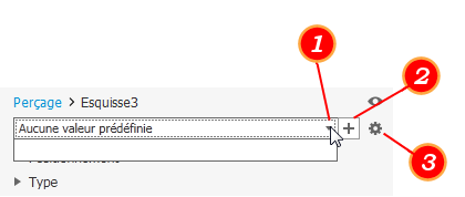

Interface des valeurs prédéfinies
Définit les valeurs par défaut du panneau de propriétés de la fonction.
Aucune valeur prédéfinie
Si la valeur prédéfinie indique Aucune valeur prédéfinie, cela signifie que la fonction est héritée ou qu'elle a été créée avec les valeurs Dernière utilisation. S'il s'agit d'une fonction héritée, que vous avez modifié une valeur et que la valeur courante est différente des valeurs Dernière utilisation courantes, la valeur prédéfinie reçoit le nom Personnalisé(e).
Lorsque vous utilisez les options Extrusion, Révolution, Balayage ou Hélicoïde, la sortie booléenne pour l’option Aucune valeur prédéfinie est la dernière option utilisée (Nouveau solide ou Union). Si aucune de ces valeurs n’était utilisée, la valeur Joindre est choisie par défaut.
À quoi sert l'astérisque (*) ?
Un astérisque (*) affiché en regard du nom d'une valeur prédéfinie (*Valeur prédéfinie 1, par exemple) indique qu'une valeur de définition de la fonction a été modifiée par rapport à la version enregistrée. Pour enregistrer la valeur prédéfinie affichée, servez-vous de la liste déroulante des paramètres
si vous souhaitez remplacer la valeur prédéfinie antérieure ou cliquez sur
si vous préférez l'enregistrer en tant que nouvelle valeur prédéfinie.

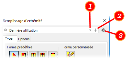

Cliquez sur
Créer une valeur prédéfinie, puis entrez le nom que vous souhaitez attribuer à la valeur prédéfinie ou appuyez sur la touche Entrée pour accepter le nom par défaut.
La valeur prédéfinie Dernière utilisation inclut les paramètres utilisés pour la fonction placée de ce type qui a été utilisée en dernier. La valeur prédéfinie Dernier utilisé s'affiche si aucune valeur prédéfinie n'a été enregistrée pour une nouvelle fonction créée. Vous pouvez utiliser la valeur prédéfinie Dernière utilisation en l'état ou modifier sont contenu. À tout moment, vous pouvez enregistrer la valeur prédéfinie modifiée en tant que nouvelle valeur prédéfinie. Pour ce faire, cliquez sur
Créer une valeur prédéfinie, puis acceptez le nom par défaut ou indiquez-en un autre. Les paramètres associés à la valeur Dernière utilisation sont conservés d'une session à l'autre.
Lorsque vous modifiez une fonction, la valeur prédéfinie utilisée pour la créer est chargée dans la boîte de dialogue. Si la valeur prédéfinie indique Aucune valeur prédéfinie, soit la fonction a été créée avec les valeurs "Dernier utilisé", soit il s'agit d'une fonction héritée sans valeur prédéfinie. S'il s'agit d'une fonction héritée, que vous avez modifié une valeur et que la valeur courante est différente des valeurs Dernière utilisation courantes, la valeur prédéfinie reçoit le nom Personnalisé(e).
Les astérisques (*) associés aux valeurs prédéfinies, par exemple *Valeur prédéfinie 1, indiquent qu'une valeur de définition de fonction a changé depuis la version enregistrée. Vous pouvez enregistrer la valeur prédéfinie à l'aide de la liste déroulante des paramètres
et remplacer la valeur prédéfinie précédente, ou utiliser
pour l'enregistrer en tant que valeur prédéfinie entièrement nouvelle.
