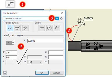

le groupe de fonctions Symboles
Surface.
Placez le curseur sur une zone d'édition pour afficher une info-bulle contenant une description détaillée.
Le bouton Prolonger permet d'ajouter un prolongement au symbole.
Le bouton Majorité signifie que le symbole indique les caractéristiques de surface standard du dessin.
Le bouton Périphérique permet d'ajouter un indicateur de périphérique au symbole. Le diamètre est spécifié dans le style Ligne de repère.
Définit les valeurs des caractéristiques de surface. Entrez les valeurs appropriées dans les zones prévues à cet effet. La présentation des champs est déterminée par le style de texture de surface.
permet d'ajouter des symboles graphiques aux champs de condition. Cliquez dans le champ et sélectionnez le symbole à y ajouter.
dans le champ de valeur prédéfinie, puis acceptez le nom par défaut ou spécifiez-en un autre, conformément à vos conventions d'attribution de nom.
