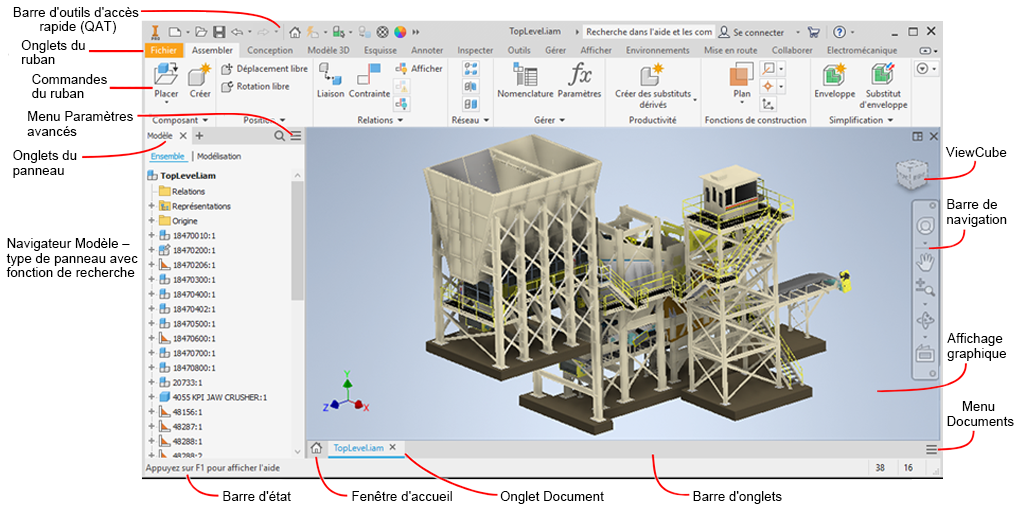

Fenêtre principale
  • Barre d'outils d'accès rapide : fournit un accès rapide à un petit jeu de commandes personnalisable.
  • Onglets du ruban : contient des commandes et des environnements.
  • Commandes du ruban : des commandes qui varient selon le type de document actif.
  • Onglets du panneau : les panneaux affichent du contenu qui varie en fonction du document actif. Le panneau peut être ancré dans n'importe quelle fenêtre de l'application.
  • Menu Paramètres avancés : permet d'accéder aux paramètres avancés pour le panneau actif.
  • Navigateur Modèle : un panneau qui contient le composant, le dessin ou la présentation ouvert dans la fenêtre active. Le navigateur peut être ancré dans n'importe quelle fenêtre ou flotter dans l'affichage.
    Quel que soit le type de document, lorsque le navigateur Modèle n'est pas visible, l'icône  s'affiche dans la partie supérieure gauche de la fenêtre graphique. Cliquez sur l'icône pour afficher les panneaux de navigateur disponibles pour le document actif. Vous pouvez également utiliser la méthode suivante :
    1. Sur le ruban, sélectionnez le groupe de fonctions Vue  groupe de fonctions Fenêtres  Interface utilisateur.
    2. Sélectionnez/désélectionnez l'option Navigateur Modèle pour afficher/fermer le navigateur Modèle.
    Le navigateur Modèle peut être ancré à n'importe quelle fenêtre Inventor.
    Pour en savoir plus sur les différents navigateurs, consultez Navigateur d'Inventor.
  • Barre d'état : apparaît en bas de la fenêtre principale. Elle indique l'action suivante requise par la commande active.
  • Fenêtre d'accueil : un onglet compact qui permet d'accéder à la fenêtre d'accueil.
  • Onglet Document : s'affiche pour chaque document ouvert.
  • Barre d'onglets : contient les onglets des documents ouverts. S'affiche dans la fenêtre principale ou dans la fenêtre secondaire.
  • Menu Documents : donne accès aux commandes Réorganiser, Mosaïque et Basculer. Vous pouvez fermer plusieurs documents depuis cet emplacement.
  • Affichage graphique : détermine où s'affiche le modèle, la présentation ou le dessin.
  • Barre de navigation : donne accès aux outils pour naviguer entre les fenêtres de l'application.
  • ViewCube : fournit des options additionnelles d'orientation de la vue.

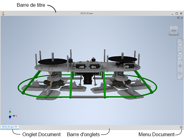

Fenêtre secondaire
Elle est créée lorsqu'un onglet est glissé de la barre d'onglet et déposé ailleurs. Vous pouvez ouvrir plusieurs fenêtres secondaires. Le navigateur Modèle, le panneau de propriétés et d'autres documents peuvent être ancrés dans ces fenêtres. Si un ensemble est ouvert dans une fenêtre secondaire et que vous ouvrez un document contenu dans cet ensemble, le document s'ouvre dans cette fenêtre.
  • Le panneau ancrable, qui contient le navigateur Modèle, les panneaux de propriétés et le panneau de mesure, peut être glissé et ancré dans la fenêtre secondaire.
  • Barre d'onglets : située en base de la fenêtre. Dans la fenêtre principale, elle est affichée au-dessus de la barre d'état.
  • Barre d'état : située dans la partie inférieure la fenêtre principale. Elle affiche les messages des commandes contextuelles, le cas échéant.
