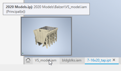

Lorsque vous positionnez le curseur sur un nom de fichier dans la partie inférieure de la fenêtre graphique d'Inventor, une info-bulle s'ouvre et affiche une image miniature et les informations du document, comme illustré ci-dessous :

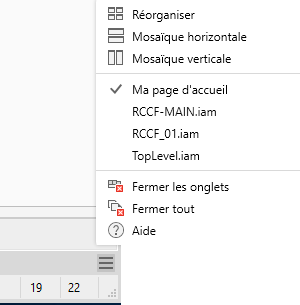

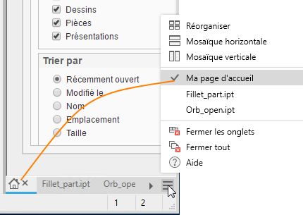

Menu Documents
Vous pouvez créer des présentations de fenêtres à l'aide du menu Documents situé à l'extrémité droite de la barre d'onglets de la fenêtre.
  • Réorganiser : réorganise tous les documents dans une grille dans la fenêtre courante. Les groupes d’onglets sont répartis dans des documents individuels. Tous les documents minimisés sont ignorés.
  • Mosaïque horizontale : réorganise tous les documents horizontalement dans une grille dans la fenêtre courante. Les groupes d'onglets sont répartis dans des documents individuels.
  • Mosaïque verticale : réorganise tous les documents verticalement dans une grille dans la fenêtre courante. Les groupes d'onglets sont répartis dans des documents individuels.
  • Liste des documents : affiche les miniatures et les noms de fichiers des documents ouverts dans cette fenêtre Inventor. Sélectionnez un document dans la liste pour l'activer.
  • Fermer les onglets : la fermeture d'une fenêtre secondaire ferme tous les documents dans cette fenêtre. Si un document a été modifié, un message vous demandera si vous souhaitez enregistrer ou annuler les modifications. La fermeture des onglets dans la fenêtre principale entraîne la fermeture de tous les documents. Des messages demandent si vous souhaitez enregistrer les modifications apportées et la session Inventor active se ferme.
  • Fermer tout : ferme tous les documents Inventor en gardant ouverte la session Inventor.
