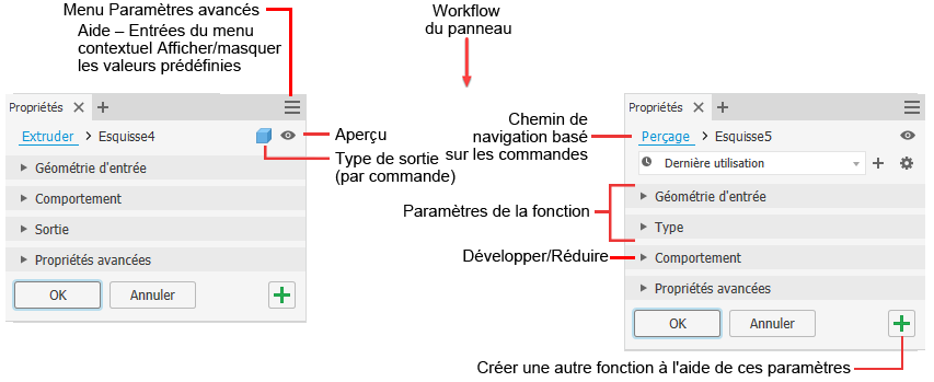

Ils flottent au-dessus de la zone graphique et apparaissent initialement dans l'angle supérieur gauche de cette dernière. Les panneaux peuvent être redimensionnés, déplacés au sein de l'écran ou vers un deuxième écran, ou combinés au navigateur Modèle. Ils sont constitués de sections développables et non plus d'onglets.
Concepts clés
  • Workflow : il s'agit d'un workflow descendant. Toute définition ou modification de propriété peut avoir une incidence sur les propriétés définies dans les sections inférieures. Une propriété n'a aucune incidence sur les propriétés définies dans les sections antérieures.
  • Chemin de navigation : passez rapidement de la modification de la fonction à celle de l'esquisse associée. Renommez la fonction ou l'esquisse directement depuis le chemin de navigation.
  • Aperçu : situé à droite du chemin de navigation, l’option Aperçu permet d’activer ou de désactiver la visibilité de l’aperçu de la fonction lors de la modification de la fonction ou de l’esquisse. Lors de la modification d'une esquisse, l'aperçu des régions ou des boucles sélectionnées s'affiche en mode filaire. Désactivez l’option pour masquer l’aperçu.
  • Valeurs prédéfinies : les valeurs prédéfinies permettent de créer des définitions de fonctions réutilisables. Pour en savoir plus sur les valeurs prédéfinies, reportez-vous à la rubrique Utilisation des valeurs prédéfinies.
  • Modification des valeurs : appuyez sur la touche Entrée pour appliquer les modifications apportées aux valeurs. Appuyez sur la touche de tabulation pour accéder au champ suivant. Appuyez sur les touches Ctrl+Entrée pour terminer la définition, créer la fonction et fermer le panneau de propriétés. Les valeurs incorrectes sont indiquées en rouge. Les valeurs valides sont indiquées en noir. Les champs d’édition affichent des surbrillances croisées entre le panneau de propriétés et les commandes d’édition de la zone de dessin. Ce comportement par défaut peut être remplacé à l’aide de l’option Touche ENTRÉE sélectionnée une seule fois pour mettre fin à la commande dans les Paramètres avancés.
  • Développer/Réduire : les sections des panneaux peuvent être développées pour afficher ou modifier les paramètres, ou réduites pour masquer les paramètres rarement utilisés.
  • Menu Paramètres avancés : le menu déroulant permet d'accéder aux paramètres d'affichage ou de masquage des valeurs prédéfinies, à l'aide et à d'autres paramètres avancés. Le menu est ajusté en fonction du contexte. Par exemple, lorsque vous créez ou modifiez une fonction, le menu déroulant affiche uniquement les options correspondant à la fonction en cours d'édition. Lorsque vous travaillez dans le navigateur, le menu du panneau dépend de l'état du navigateur du modèle, etc.
  • Appliquer et créer : cliquez pour créer la fonction avec les paramètres actuels et commencer à créer une autre fonction sur la base des mêmes paramètres. Modifiez les paramètres en fonction de vos besoins, puis créez une autre fonction.
  • Ancrage : vous pouvez ancrer le panneau de propriétés (dans une fenêtre graphique d'Inventor ou dans le navigateur) ou le laisser flotter (par-dessus l'application ou n'importe où sur votre bureau). Vous pouvez ainsi positionner le panneau ou le navigateur à l'endroit qui vous convient le mieux. Lorsque vous ancrez le panneau au cadre d'une fenêtre, la bordure du cadre ciblé se met en surbrillance.
  • Affichage : les panneaux gardent en mémoire leur état d'affichage le plus récent et l'utilisent lors de la prochaine utilisation.

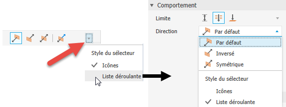

  • Icônes ou liste : certains groupes d'icônes peuvent être affichés sous forme de liste déroulante. Cliquez sur la flèche à droite du champ pour choisir les options. Lorsqu’elles sont affichées sous forme de liste, vous pouvez choisir une option à l’aide de la saisie au clavier (première lettre du mot).
    Remarque : En mode liste, la liste est mise à jour lorsque vous utilisez la molette de la souris.

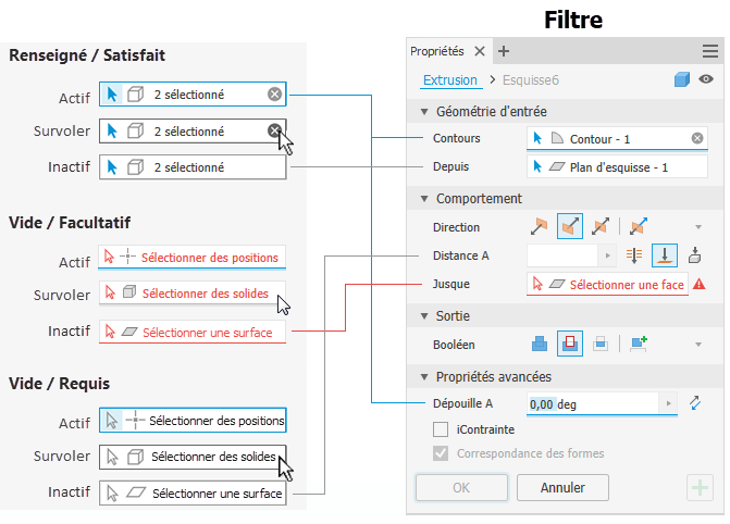

États des sélecteurs
Les états des sélecteurs du panneau de propriétés sont indiqués par leur couleur. L'image ci-dessous présente les états et des exemples.
Effacer les sélections
Lorsqu'une sélection est effectuée, le champ du sélecteur affiche le nombre d'éléments sélectionnés et un symbole X apparaît à l'extrémité droite du champ. Pour annuler la sélection, cliquez sur le symbole X, puis procédez à la sélection suivante.
