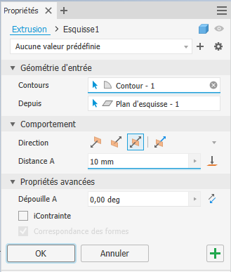

  1. Sur le ruban, cliquez sur l'onglet Modèle 3D le groupe de fonctions Créer Extrusion .
    Si l'esquisse ne comporte qu'un contour, celui-ci est automatiquement sélectionné. Dans le cas contraire, sélectionnez un contour d'esquisse.
  2. Le chemin de navigation se situe en haut du panneau de propriétés. Le type de fonction se situe à droite du chemin de navigation. Il détermine les options affichées dans le panneau de propriétés.

  3. Spécifiez la géométrie d'entrée. Servez-vous d'un rectangle de sélection pour sélectionner rapidement plusieurs contours fermés dans la même esquisse.
    Remarque : Utilisez les options Depuis et Jusque pour obtenir le même résultat qu'avec les méthodes Distance à partir de la face et Entre des versions précédentes.
    Important : Lorsqu'un aperçu de fonction est affiché, vous pouvez modifier les cotes d'esquisse visibles sans passer à l'environnement d'esquisse.
    • Contours : le sélecteur de contours est activé par défaut et se comporte de la façon suivante :
      • Un contour : si l'esquisse contient un seul contour fermé, il est sélectionné automatiquement.
      • Plusieurs contours : sélectionnez des contours ou des régions pour définir l’extrusion ou le corps souhaité.

  4. Spécifiez les paramètres de comportement, en choisissant parmi les options disponibles :
    • Direction (par défaut) : extrude dans une seule direction. La face de fin d'extrusion est parallèle au plan d'esquisse.
    • Inversé : l'extrusion s'effectue dans la direction opposée à celle définie pour l'option Direction.
    • Symétrique : l'extrusion s'effectue dans des directions opposées par rapport au plan de l'esquisse et utilise la moitié de la valeur spécifiée pour la Distance A dans chaque direction.
    • Asymétrique : l'extrusion s'effectue dans des directions opposées par rapport au plan de l'esquisse et utilise deux valeurs : Distance A et Distance B. Saisissez une valeur pour chacune des distances. Cliquez sur  pour inverser la direction d'extrusion en utilisant les valeurs spécifiées.
    • Distance A : indique la profondeur d'extrusion entre les plans de début et de fin. Pour une fonction de base, cette option indique la distance négative ou positive du contour d'extrusion ou la valeur entrée. Faites glisser le manipulateur pour modifier la valeur.
    • Distance B : indique la profondeur dans la direction secondaire. S'affiche lorsque l'option Asymétrique est sélectionnée.

  5. Dans la section Sortie, choisissez un opérateur booléen parmi les suivants :
    • Union : ajoute à une autre fonction ou corps le volume créé par la fonction d'extrusion. Cette option n'est pas disponible pour les extrusions d'ensemble.

  6. Dans la section Propriétés avancées, vous pouvez spécifier d'autres options.
    • Dépouille A : associe un angle de dépouille compris entre 0 et 180 degrés de façon normale par rapport au plan d'esquisse. La dépouille se prolonge de manière égale dans les deux directions.
