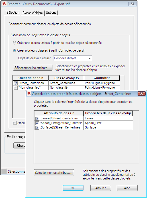

Lors de l'exportation d'objets de dessin, vous pouvez utiliser des données d'objets pour créer des classes d'objets dans un fichier SDF. Ces classes d'objets sont dotées de propriétés qui correspondent aux attributs de données d'objets.
Dans cet exercice, les traits d'axe des rues du dessin disposent de trois attributs de données d'objets : Lanes, Speed_Limit et Surface.

Pour exporter des objets de dessin au format SDF
Les données d'objets de Street_Centerlines comportent trois attributs : Lanes, Speed_Limit et Surface.
