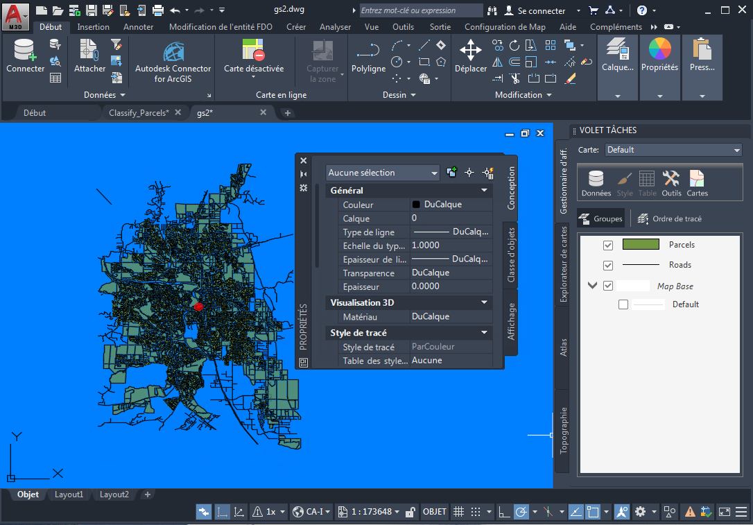

Leçon 2 : Visite guidée du AutoCAD Map 3D Toolset
Commencez par vous familiariser avec la fenêtre d'AutoCAD Map 3D toolset :
Fenêtre d'AutoCAD Map 3D toolset

Pour vous familiariser avec la fenêtre d'application d'AutoCAD Map 3D toolset
  1. Avant de commencer le didacticiel, voir Préparation à l'utilisation des didacticiels.
  2. A partir du bureau ou du menu Démarrer, lancez AutoCAD Map 3D toolset.
  3. Cliquez sur .
    Si vous n'avez pas téléchargé d'exemples de données, ignorez le reste de la procédure décrite dans cet exercice et passez à la rubrique "Le ruban".
  4. Accédez au dossier dans lequel vous avez copié les fichiers d'exemple.
  5. Ouvrez SampleMap.dwg.
    Un message d'alerte peut vous indiquer qu'un alias de lecteur non défini est référencé. Dans ce cas, cliquez sur Définir et effectuez la procédure suivante. Sinon, passez à la rubrique "Le ruban".
    Pour définir un alias de lecteur
    • L'alias dont vous avez besoin est déjà sélectionné. Cliquez dans le champ Chemin d'accès réel, puis sur Parcourir.
    • Accédez au dossier dans lequel vous avez copié les fichiers d'exemple. Ouvrez ce dossier et cliquez sur OK. (Assurez-vous de sélectionner le sous-dossier Map 3D Tutorials et non le dossier de documents parent.)
    • Cliquez sur Ajouter, puis sur Fermer.
      L'emplacement des données d'exemple correspond maintenant à l'alias de votre lecteur. Vous pourrez alors ouvrir les données d'exemple sans définir de nouveaux alias.
Pour poursuivre cette leçon, passez à la section Le ruban.
