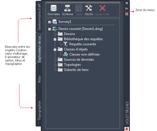

Volet Tâches
Le volet Tâches permet d'accéder rapidement aux objets fréquemment utilisés et de les regrouper dans des vues associées aux tâches. Le volet Tâches vous permet de créer, de gérer, d'afficher et de publier des cartes.
Volet Tâches
Quatre onglets sont disponibles :
Chaque vue du volet Tâches comporte sa propre zone de menus. En outre, vous pouvez cliquer avec le bouton droit de la souris sur n'importe quelle option du volet Tâches pour afficher un menu propre à cette option.
Vous pouvez faire appel aux techniques suivantes dans le volet Tâches :

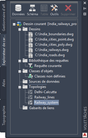

Explorateur de cartes
L'explorateur de cartes permet de gérer les sources de données figurant dans votre carte active.
Utilisez l'explorateur de cartes pour gérer les éléments suivants :
Pour associer un dessin à la carte active
Pour utiliser une base de données dans un dessin

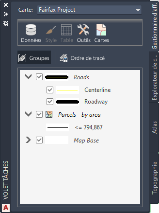

Gestionnaire d'affichage
Le Gestionnaire d'affichage vous permet de créer des cartes d'affichage. Chaque carte d'affichage contient un jeu de calques stylisés. Un fichier de carte peut contenir plusieurs cartes d'affichage. Dans chacune d'elles, vous pouvez appliquer des styles différents aux mêmes données.
La commande Connexion aux données permet d'ajouter des objets à une carte ou de faire glisser des sources de données dans le gestionnaire d'affichage en vue de les ajouter aux calques. Par exemple, vous pouvez faire glisser un fichier SDF de l'Explorateur Windows® dans la zone de calque pour l'ajouter.
Vous pouvez faire appel aux techniques suivantes dans le Gestionnaire d'affichage :
Pour utiliser l'éditeur de styles et styliser les objets géospatiaux
    Remarque : Vous aurez besoin des exemples de données pour effectuer ces étapes. Si vous ne les avez pas téléchargés, passez directement à la section suivante, "Atlas".
  1. Dans le fichier SampleMap.dwg, sélectionnez le calque Parcels dans le gestionnaire d'affichage.
  2. Pour changer la couleur des parcelles, cliquez sur le bouton Style dans la zone de menu du volet Tâches.
    • Cliquez dans la zone Style au milieu de la fenêtre Editeur de styles.
    • Dans la zone Couleur de premier plan, sélectionnez une couleur différente, puis cliquez sur OK.
    • Fermez l'éditeur de styles en cliquant sur le symbole X dans l'angle supérieur droit. Les modifications sont affichées dans votre carte.

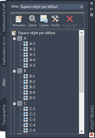

Atlas
Utilisez l'onglet Atlas pour créer des cartes imprimées, des atlas et des fichiers DWF de plusieurs pages à partir de cartes stylisées. L'atlas utilise le gestionnaire du jeu de feuilles d'AutoCAD et affiche une arborescence des tuiles de l'atlas, comparable aux pages d'un atlas. Utilisez les flèches de navigation pour passer d'une tuile à l'autre dans votre carte.
Pour créer un atlas
  1. Configuration d'un gabarit d'atlas.
  2. Identification des espaces réservés de la présentation.
  3. Création de l'atlas.
  4. Affichage et modification des tuiles de l'atlas.
  5. Publication de l'atlas.
