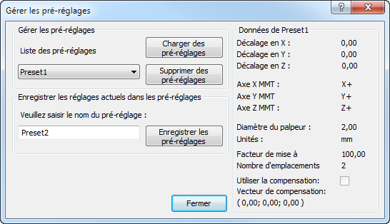

Pour créer un pré-réglage :
- Cliquez sur Outils > Machine > Configurer.
- Configurez la boite de dialogue PowerInspect DRO avec les valeurs souhaitées pour le pré-réglage.
- Cliquez sur Gérer les pré-réglages. La boite de dialogue Gérer les pré-réglages s'affiche.
- Entrez un nom pour le pré-réglage dans la case Veuillez saisir nom de pré-réglage et cliquez sur Enregistrer pré-réglage.
- Cliquez sur Fermer.
Pour charger les valeurs d'un pré-réglage:
- Cliquez sur Gérer les pré-réglages pour ouvrir la boite de dialogue Gérer les pré-réglages.
- Dans la liste de pré-réglages, sélectionnez le pré-réglage dont vous voulez utiliser les valeurs et cliquez sur Charger le pré-réglage.
Pour effacer un pré-réglage :
- Dans la liste de pré-réglages, sélectionnez le pré-réglage que vous voulez effacer, puis cliquez sur Supprimer le pré-réglage.
