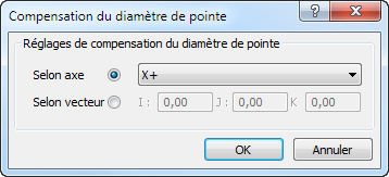

Par défaut, DRO affiche les coordonnées du centre du palpeur. Utilisez cette boite de dialogue pour spécifier la direction de compensation si vous avez coché la case Compenser les coordonnées du point de contact.

  1. Cliquez sur Outils > Machine > Configurer.
  2. Dans la boite de dialogue PowerInspect DRO, cliquez sur Définir la compensation. La boite de dialogue Compensation du diamètre de pointe s'affiche.
  3. Choisissez une option de compensation. Sélectionnez :
    • Selon axe et sélectionnez une entrée dans la liste pour appliquer la compensation le long de cet axe mappé.
    • Selon vecteur et entrez un vecteur pour appliquer la compensation dans la direction spécifiée.
  4. Cliquer sur OK pour enregistrer les changements et fermer la boite de dialogue. Quand la case Compenser les coordonnées du point de contact est cochée, les coordonnées sont automatiquement compensées par le rayon de palpeur dans la direction spécifiée.
