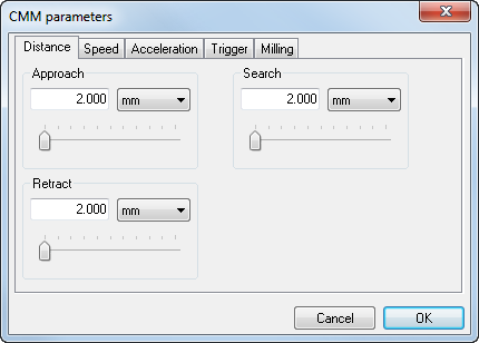

  1. Joindre le document à l'appareil de mesure.
  2. Dans l'onglet Machine, cliquez sur Paramètres.
  3. Cliquer sur . La boite de dialogue Paramètres MMT affiche les réglages courants de l'appareil de mesure.
  4. Sélectionnez les onglets pour voir les réglages. Positionnez le curseur de la souris au dessus des cases pour avoir plus d'informations concernant un réglage.
    Remarque : Les paramètres affichés dans la boite de dialogue sont spécifiques à l'appareil de mesure utilisé.
  5. Cliquez sur OK pour enregistrer les changements et fermer la boite de dialogue.
