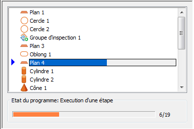

La zone de progression liste tous les éléments mesurables de la séquence d'inspection. Lorsque vous simulez la séquence d'inspection ou que vous exécutez la séquence sur une machine CNC, la zone affiche l'élément mesuré, le mouvement actuel, ainsi que le nombre total de déplacements dans le parcours de palpeur de l'élément. De plus, la barre Etat du programme au bas de la zone indique la position de l'élément actuel dans la séquence ; le nombre d'éléments de la séquence, et si la séquence est arrêtée (Inactive), s'exécute automatiquement (Tout exécuter), ou exécute un élément ou un mouvement à la fois (Exécution d'un pas). Par exemple :
Par défaut, PowerInspect lance tous les éléments de la séquence d'inspection. Si vous voulez simuler ou lancer seulement une partie de la séquence, vous pouvez spécifier avec quels éléments vous voulez travailler en utilisant le menu contextuel de la liste :
Pour supprimer un intervalle, cliquez avec le bouton droit sur un élément et sélectionnez Réinitialiser l'intervalle dans le menu.
