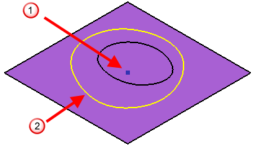

  4. Utilisez Ctrl+clic pour sélectionner :
    • le point .
    • le contour extérieur .

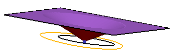

  8. Cliquez sur Aperçu pour afficher le modèle.
    Cela montre que :
    • La région intérieure (le point) ne bouge pas.
    • La région extérieure est remontée de 10.
    • La zone de fusion est créée en utilisant une fusion linéaire.
