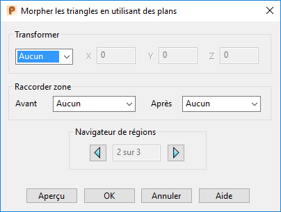

  2. Cliquez sur Outils de maillage > Triangles > Morphage par plans pour afficher la boite de dialogue Morpher les triangles en utilisant des plans. Les options affichées dans la boite de dialogue reflètent la région sélectionnée :

  4. Choisissez une option de transformation. Sélectionnez :
    • Aucun pour n'avoir aucune fusion entre la région centrale et les régions extérieures.
    • Déplacer pour déplacer la région entre les deux plans. Entrez les valeurs X, Y et Z pour indiquer la distance de déplacement le long des axes.
    • Rotation pour faire pivoter la région entre les deux plans. Entrez un angle de rotation. Cliquez sur le bouton Repositionner pour définir une nouvelle origine de rotation.
    • Echelle pour augmenter ou diminuer la taille de la région en entrant un facteur d'échelle. Par exemple, pour augmenter la taille de la région de 20%, entrez un facteur de 1,2. Par défaut, le facteur est appliqué dans toutes les directions. Utilisez les bouton de verrouillage pour supprimer la mise à l'échelle sur l'axe spécifié.
      Cliquez sur Repositionner pour définir une nouvelle position pour l'origine de mise à l'échelle.
    • Décalage pour définir le décalage pour la région. Entrez une distance de décalage.
  5. Spécifiez la zone de raccord à utiliser avant et après la région de transformation. Des plans supplémentaires sont ajoutés au modèle pour définir la région de raccord.

  6. Utilisez les boutons sur le navigateur de régions pour spécifier la région à morpher.
  7. Cliquez sur Aperçu pour voir le morphage.
  8. Ajustez les options si nécessaire.
  9. Cliquez sur OK pour morpher la région.
