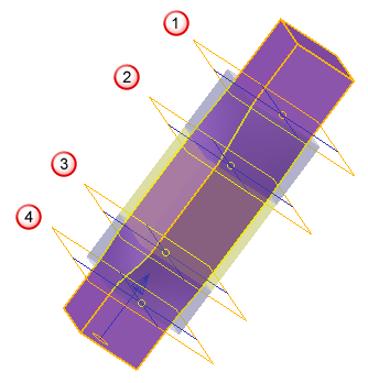

  2. Cliquez sur Outils de maillage > Triangles > Morphage par plans pour afficher la boite de dialogue Morpher les triangles en utilisant des plans. Les plans sont utilisés pour indiquer les différentes régions sur le modèle :

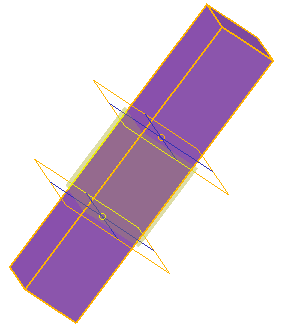

    2. Cliquez sur OK pour déplacer le plan. Les plans supérieur et inférieur ressemble maintenant à ceci :
  7. Définissez la région de transformation comme ceci :
    1. Sélectionnez Rotation dans la liste.
    2. Définissez l'angle à 10.
    3. Cliquez sur Aperçu.
      La région entre les deux plans est pivotée de 10 :

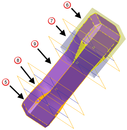

  8. Spécifiez la région de raccord comme ceci :
    1. Sélectionnez Lisse dans la liste Avant.
    2. Sélectionnez Linéaire dans la liste Après.

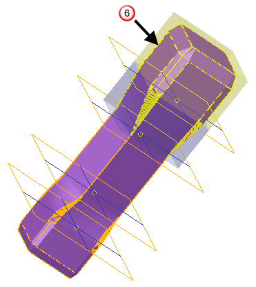

    4. Le raccord inférieur entre et est créé en utilisant l'algorithme lisse.
      Le raccord supérieur entre et est créé en utilisant l'algorithme linéaire.

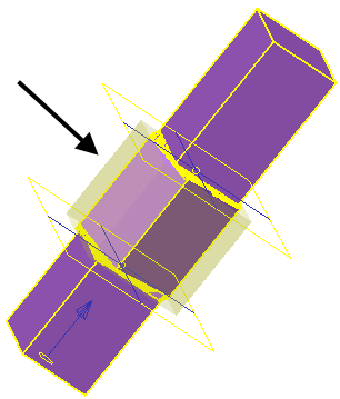

  10. Créez une région de décalage comme ceci :
    1. Sélectionnez Décalage dans la liste de région de transformation.
    2. Définissez la distance à 1.
      La région est décalée de 1 :

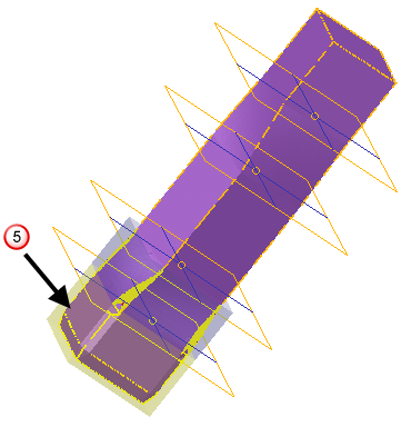

  13. Cliquez sur OK pour modifier le modèle comme ceci :
    • La région est pivotée de 10.
    • La fusion inférieure utilise l'algorithme lisse.
    • La fusion supérieure utilise l'algorithme linéaire.
    • La région inférieure est décalée de 1.
    • La région supérieure est décalée de 2.
