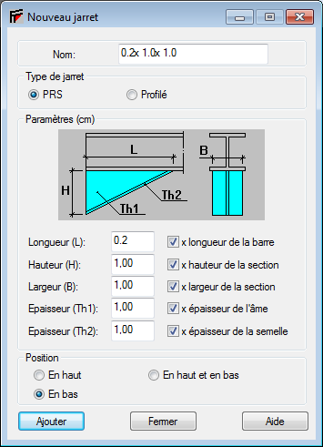

- Dans la boîte de dialogue Nouveau jarret, entrez le Nom 0.2 x 1.0 x 1.0 et définissez les paramètres du nouveau jarret comme suit et comme illustré ci-dessous.
- Longueur : 0.2
- Hauteur : 1.00
- Largeur : 1.00
- Epaisseur (Th1) : 1.00
- Epaisseur (Th2) : 1.00
- Position : En bas.
Remarque : La position du jarret est définie par rapport à l'axe Z.
- Cliquez sur Ajouter, puis cliquez sur Fermer.
- Le nouveau jarret s'affiche dans la liste des jarrets, comme illustré ci-dessous .

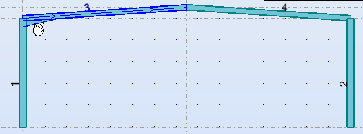

- Pour suivre les barres sur lesquelles vous travaillez, dans la barre d'état Vue, cliquez sur
(N° de barres). Il s'agit d'une commande d'activation/désactivation.
- Dans la barre de contrôle Vue, cliquez sur
(Repères locaux) pour afficher le repère local des barres (comme illustré ci-dessous), de sorte que vous pouvez vérifier l'origine des barres. Les jarrets sont uniquement ajoutés dans le noeud d'origine d'une barre lorsque vous l'affectez dans la boîte de dialogue.
- Déplacez la boîte de dialogue selon les besoins et placez le premier jarret sur le côté gauche de la structure à l'aide de l'une des méthodes suivantes :
- Dans la boîte de dialogue Jarrets, sélectionnez la zone d'édition des barres et entrez le numéro de la barre à laquelle vous souhaitez que le jarret soit raccordé (dans ce cas, 3, comme illustré ci-dessous), puis appuyez sur <Entrée> ou cliquez sur Appliquer. Lorsque vous utilisez cette méthode, le jarret est automatiquement affecté au noeud d'origine de la barre.
- Dans le groupe de fonctions Graphismes, cliquez sur l'extrémité gauche de la barre supérieure gauche. Lorsque vous utilisez cette méthode, vous pouvez sélectionner l'une ou l'autre extrémité de la barre.
- Répétez cette étape pour créer un jarret sur le côté droit de la structure.
