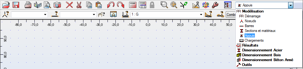

- Dans la barre d'outils standard, développez le menu déroulant des présentations et sélectionnez Appuis comme illustré ci-dessous ou sélectionnez .

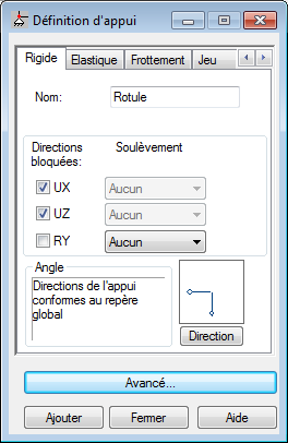

- Dans la boîte de dialogue Appuis, cliquez deux fois sur Rotule (comme illustré ci-dessous) pour ouvrir la boîte de dialogue Définition d'appui.
- Dans l'onglet Rigide de la boîte de dialogue Définition d’appui, vérifiez que les directions bloquées UX et UZ sont sélectionnées, comme illustré ci-dessous.
- Cliquez sur Fermer.

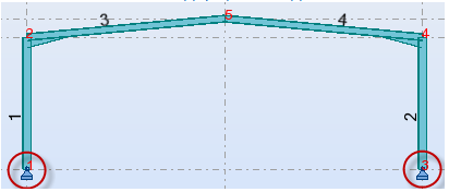

- Dans la boîte de dialogue Appuis, vérifiez que l'option Rotule est toujours sélectionnée, puis cliquez sur les nœuds dans la partie inférieure de la structure pour leur appliquer un appui articulé, comme illustré ci-dessous.
Remarque : vous pouvez également saisir les numéros des nœuds dans le champ Sélection actuelle de la boîte de dialogue Appuis.
