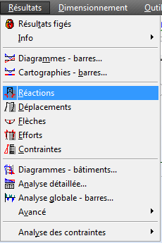

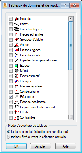

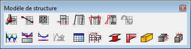

- Le logiciel est livré avec un grand nombre de tableaux. Vu leur importance, ils sont accessibles de différentes manières, notamment à partir de l'onglet Résultats dans la barre de menus, la boîte de dialogue Tableaux (Vue > Tableaux) et la barre d'outils du modèle de structure, comme illustré ci-dessous.

- Cliquez sur les premiers boutons de la barre d'outils pour afficher les divers tableaux. Notez les outils qu'ils contiennent et fermez tous les tableaux à l'exception de celui des réactions, généralement situé en bas de l'écran.

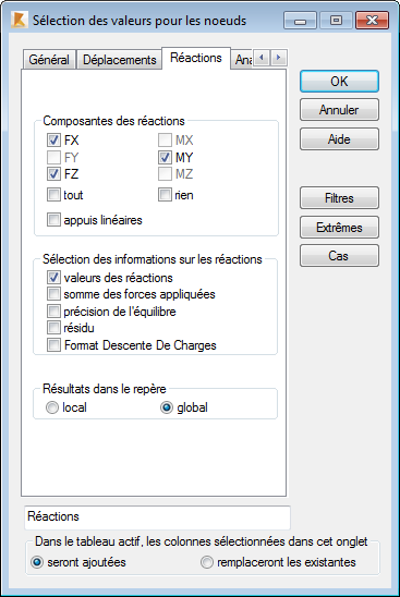

- Dans la boîte de dialogue Sélection des valeurs pour les noeuds, vous pouvez spécifier les colonnes que vous souhaitez afficher en fonction du type de tableau. Dans l'onglet Réactions, vous pouvez spécifier les composants dont vous souhaitez afficher les informations, comme illustré ci-dessous.

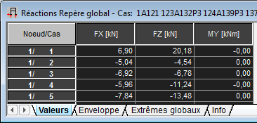

- Déplacez suffisamment la boîte de dialogue pour afficher le tableau des réactions. Notez que la liste est ordonnée par noeud/cas, comme illustré ci-dessous.

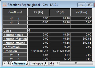

- Passez à l'onglet Cas de charge. Dans la zone Ordre, cliquez sur Cas, objet.
- Cliquez sur OK. Les réactions sont maintenant répertoriées par cas/noeud dans la liste, comme illustré ci-dessous.
