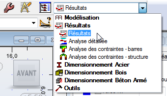

- Dans la barre d'outils principale, développez le menu déroulant Présentations et sélectionnez Résultats, puis de nouveau Résultats, comme indiqué ci-dessous.

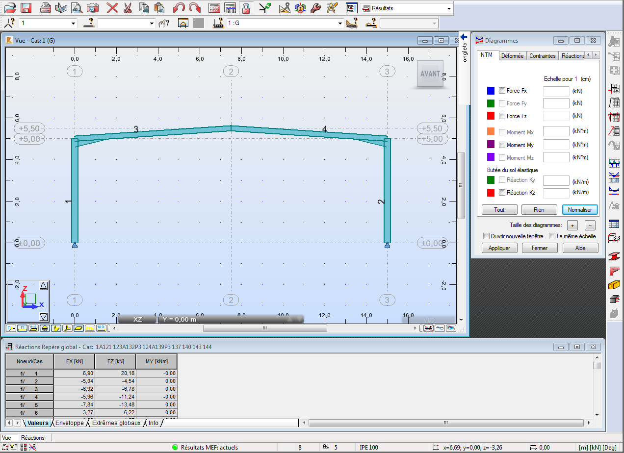

- La présentation Résultats ouvre la boîte de dialogue Diagrammes et un tableau de réactions, comme illustré ci-dessous .
- Dans la barre d'outils Sélection, sélectionnez le type de cas que vous souhaitez afficher. Vérifiez que 1:G (le cas créé précédemment) est sélectionné.
- Dans la boîte de dialogue Diagrammes, vous pouvez spécifier les informations que vous souhaitez afficher, y compris les efforts internes (NTM), la déformation, les contraintes, les réactions, et les armatures.

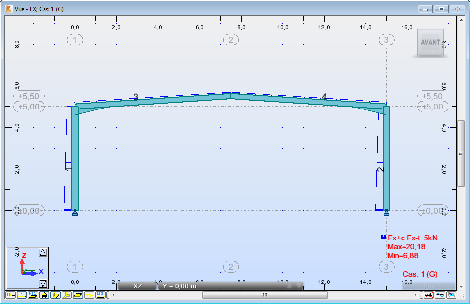

- Dans l'onglet NTM, sélectionnez Force FX et cliquez sur Appliquer. La vue affiche les efforts comme illustré ci-dessous.

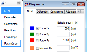

Remarque : Si vous voulez modifier la taille des éléments du diagramme, cliquez sur les boutons + et - dans la partie inférieure de la boîte de dialogue, comme illustré ci-dessous. Par défaut, les diagrammes restent à la même échelle lorsque vous sélectionnez plusieurs cas. Vous pouvez également ouvrir une nouvelle fenêtre.
- Cliquez sur le bouton + à deux reprises, puis cliquez sur Appliquer pour augmenter la taille des efforts.

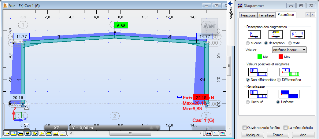

- L'onglet Paramètres contient des paramètres pour les vues. Dans la boîte de dialogue Diagrammes, placez le curseur sur la flèche à proximité du titre pour développer les onglets latéraux, puis sélectionnez Paramètres, comme illustré ci-dessous.
Remarque : Les onglets latéraux sont utiles pour passer du début à la fin de la liste sans avoir à faire défiler tous les onglets.
- Dans l'onglet Paramètres, définissez Description des diagrammes sur Description et Remplissage sur Uniforme, puis cliquez sur Appliquer. La vue change pour correspondre à ces paramètres, comme illustré ci-dessous.

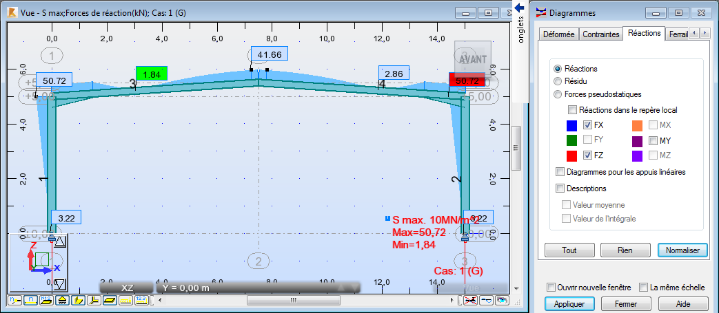

- Plusieurs tableaux peuvent être appliqués à une vue. Ouvrez l'onglet Contraintes, sélectionnez Maximales– S max et cliquez sur Appliquer. Les efforts précédemment sélectionnés et les contraintes s'affichent.
- Dans l'onglet NTM, désactivez Force FX.
- Dans l'onglet Réactions, sélectionnez FX et FZ, puis cliquez sur Appliquer. Le nouveau diagramme combiné s'affiche, comme illustré ci-dessous.
