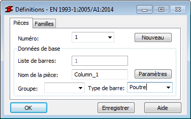

- Dans la boîte de dialogue Définitions, notez que le numéro 1 est sélectionné et défini sur le type de barre : Barre.
- Développez la liste déroulante Type de barre et sélectionnez Poteau. Remplacez le nom de la pièce par Poteau_1, comme illustré ci-dessous. Cliquez sur Enregistrer.
- Dans la boîte de dialogue Définitions, remplacez le numéro par 2, le nom de la pièce par Poteau_2 et le type de barre par Poteau. Cliquez sur Enregistrer. Les poutres doivent également être modifiées, mais la définition du type de barre Poutre standard n'est pas adaptée à cette situation.

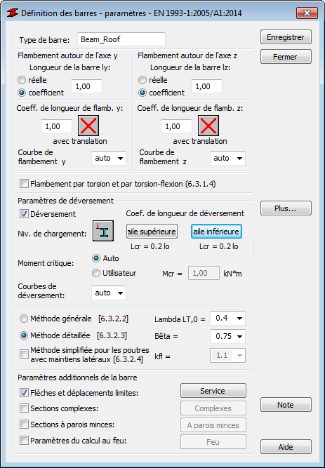

- Dans la zone de texte Type de barre de la boîte de dialogue Définition des barres, entrez Beam_Roof.
- Dans la zone Paramètres du déversement, sélectionnez Déversement.
- Cliquez sur Semelle supérieure.
- Dans la boîte de dialogue Coefficient de longueur, cliquez sur
(Poutre) et définissez Lcr sur 0.2 lo, comme illustré ci-dessous. Cliquez sur OK.
- Répétez cette procédure pour la semelle inférieure.
- Les informations de la boîte de dialogue Définition des barres doivent maintenant ressembler à ce qui suit. Cliquez sur Enregistrer, puis sur Fermer.

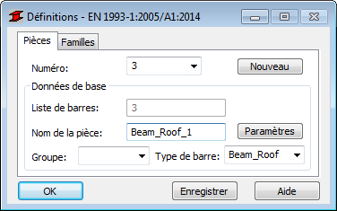

- Dans la boîte de dialogue Définitions, définissez le numéro sur 3. Le type de barre est déjà défini sur Beam_Roof. Vérifiez que le nom de la pièce est Beam_Roof_1 et cliquez sur Enregistrer.
- Remplacez le nom de la pièce de la barre 4 par Beam_Roof_2 si nécessaire, puis cliquez sur Enregistrer.

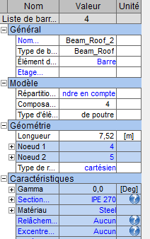

Remarque : Une autre méthode pour vérifier et modifier les noms et types de barres consiste à utiliser la présentation d'origine. Sélectionnez les barres, puis modifiez les propriétés, comme illustré·ci-dessous.
