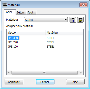

- Dans la barre d’outils Définition de la structure, cliquez sur
(Matériau) ou dans la barre de menus, cliquez sur .
- Dans la boîte de dialogue Matériaux, développez la liste déroulante des matériaux et sélectionnez S 450.
- Sélectionnez IPE 330 (taille actuelle des poteaux) et cliquez sur Appliquer. Cliquez sur Oui lorsqu'un message d'alerte indique que vous devez réexécuter les calculs après avoir effectué cette modification. Le matériau est remplacé, comme illustré ci-dessous.
- Fermez la boîte de dialogue Matériau.

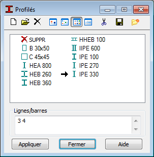

(Profilés de barres).
- Dans la boîte de dialogue Sections, sélectionnez IPE 330.
- Dans la zone Lignes/barres, entrez 3 4 et cliquez sur Appliquer. Les poutres changent de taille.

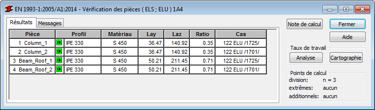

- Une fois les calculs principaux terminés, dans la boîte de dialogue Calculs, sélectionnez Calculs pour réexécuter la vérification des barres.
- Dans la boîte de dialogue Vérification des barres, les barres indiquent à présent qu'elles sont de taille adéquate pour que la structure puisse supporter les charges.
