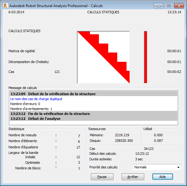

- Dans la barre d'outils standard, cliquez sur
(Calculs).
- Le processus s'affiche dans la boîte de dialogue Calculs, comme illustré ci-dessous. La durée nécessaire dépend de la taille du projet analysé.

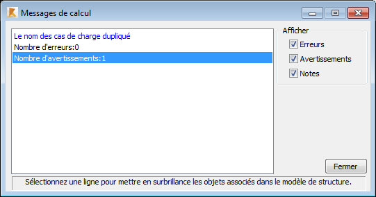

Remarque : Si le modèle a été défini correctement, aucun message ne doit apparaître. Cependant, en cas de problème d'analyse, la boîte de dialogue Messages de calculs s'ouvre, comme illustré ci-dessous. Des avertissements vous invitent à vérifier les éléments suspects (absence d'appuis, composant déconnecté dans le modèle, faiblesse excessive de certains éléments, nombre trop important de contraintes, etc.). Certaines causes peuvent être intentionnelles et justifiées, mais d'autres peuvent provenir d'erreurs de modélisation et doivent être corrigées avant que l'analyse ne soit à nouveau exécutée.
