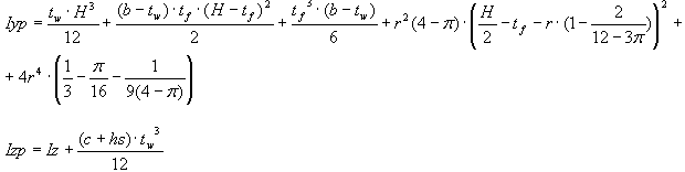

Moments d’inertie respectivement par rapports aux axes Y et Z de la section composée uniquement d'ailes :
Moyenne arithmétique des moments d’inertie de la section affaiblie et non affaiblie :
Moment d’inertie en torsion

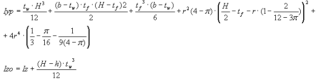

Moments d’inertie respectivement par rapport aux axes Y et Z de la section composée uniquement de membrures
Pour la section pleine
Pour la section avec ouverture
