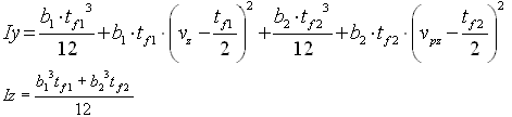

Moments d'inertie respectifs par rapport aux axes Y et Z pour une section composée uniquement d'ailes
