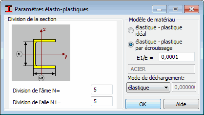

Les options disponibles dans la boîte de dialogue présentée ci-dessous permettent de définir les paramètres de l'analyse élasto-plastique de la barre à section sélectionnée. Cette boîte de dialogue est ouverte après un clic sur le bouton Analyse élasto-plastique disponible sur les onglets Standard et Reconstitués dans la boîte de dialogue Nouvelle section. Dans la présente version du logiciel, l'analyse élasto-plastique n'est possible que pour les sections acier.
Pour le type de section sélectionné (p. x. section en I), vous pouvez définir la division de la section. La division dépend du type de section ; d'habitude, elle est définie à l'aide du nombre de division sur la longueur de l'âme et de l'aile. On admet que pour les sections standard, la division suivant l'épaisseur des parois n'est pas effectuée.
La partie droite de la boîte de dialogue affiche des informations sur le matériau de base affecté à la section sélectionnée. Dans la présente version du logiciel, les types de matériau suivants sont disponibles : élastique-plastique idéal ou élastique-plastique par écrouissage La caractéristique contrainte - déformation pour les types de matériau ci-dessus est présentée dans la figure ci-dessous. La valeur de la contrainte limite est prise à partir de la résistance de calcul Re du matériau donné, définie dans la base de matériaux.
Modèle du matériau : élastique-plastique idéal
Modèle du matériau : élastique-plastique par écrouissage
Si vous avez sélectionné le modèle élastique-plastique avec écrouissage, le champ d'édition E/E1 devient disponible ; Ce paramètre est défini comme un quotient de la valeur de rigidité du matériau (module de Young E) dans le domaine élastique et de rigidité dans le domaine plastique (pour cela, on prend le modèle linéaire du matériau).
Remarque : lors de la définition des imperfections géométriques, la division des barres en éléments de calcul peut être effectuée. L'option prévue pour la définition de la division est disponible dans l'onglet Modèle de la structure de la boîte de dialogue Options de calcul.
La partie inférieure de la boîte de dialogue contient le champ de sélection dans lequel vous pouvez sélectionner le mode de déchargement :
