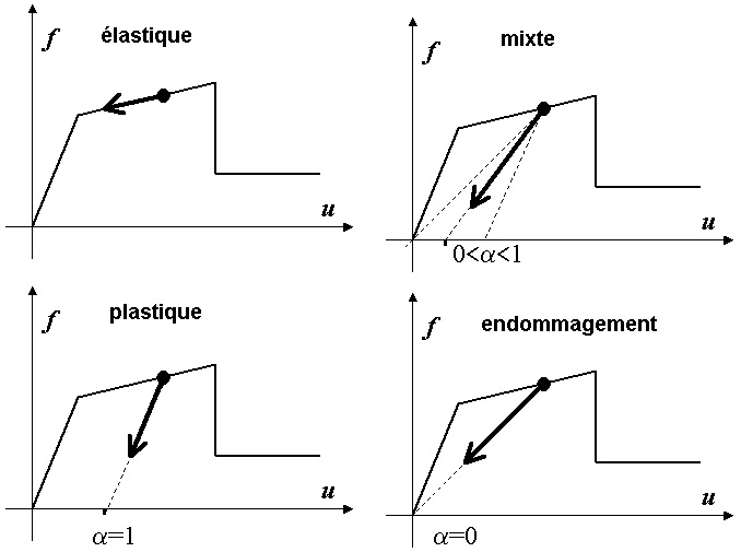

Vous devez également définir le mode de déchargement. Il définit le comportement du matériau après le dépassement du point de plasticité lors du déchargement, quand les déformations diminuent (gradient de déformations négatif). Il existe quatre types de comportement de matière (voir l'image ci-dessous) :
