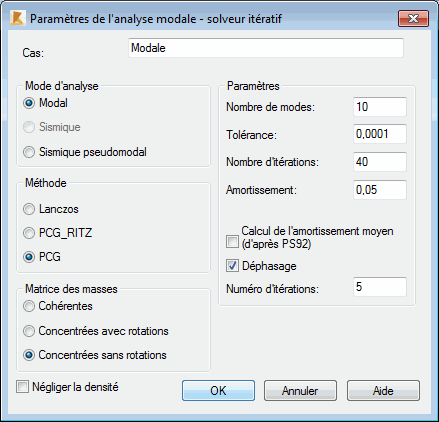

Pour définir les paramètres d’analyse modale pour les nouveaux cas dynamiques de la structure, effectuez l'une des actions suivantes :
L'utilisation du solveur itératif est conseillée lors de la résolution des problèmes nécessitant de gros calculs. Le solveur itératif propose trois méthodes de résolution des problèmes aux valeurs propres. Pour ce faire, sélectionnez Solveur itératif dans la boîte de dialogue Préférences de la tâche de la section Analyse de la structure.
Dans la présente version du solveur itératif, les modes modal et sismique (pseudomodal) sont disponibles. Le mode modal est disponible seulement pour la méthode de gradient conjugué avec l’utilisation de préconditionnement (preconditioned conjugate gradient method - PCG) [1-4]. Le mode sismique (pseudomodal) est disponible pour la méthode de Lanczos modifiée de même que pour la méthode de gradients de Ritz (PCG_Ritz - Ritz gradient method).

Type de matrice des masses (concentrée avec rotations ou cohérente) et nombre de modes. La précision des calculs dépend du nombre de modes.
PCG est une méthode de gradient conjugué avec l’utilisation de préconditionnement [1-5]. Elle est conseillée si un nombre réduit de modes propres est défini. Par exemple, la méthode PCG peut être très utile lors de l’affectation des charges de vent ou lors de la vérification d’une nombre peu élevé de modes propres peu importants obtenus par le biais de la méthode PCG_Ritz. Tous les types de préconditionnement définis pour l’analyse statique sont disponibles (Outils > Préférences de la tâche > Méthode itérative > Paramètres). Tous les types de matrices de masses peuvent être utilisés (matrice de masses cohérentes, concentrées avec rotations, concentrées sans rotations).
Nombre de modes ; Tolérance - paramètres de précision relatifs à l'arrêt de l'itération ; Nombre d'itérations - nombre maximal d'itérations autorisé pour chaque mode (le processus d'itération pour chaque mode est arrêté si un paramètre de tolérance actuel est inférieur à la Tolérance ou si le nombre d'itérations actuel dépasse le Nombre d'itérations) ; Décalage - tire parti de la technique de décalage pour accélérer la convergence ; Nombre de répétitions - détermine le nombre de répétitions (pour chaque mode, l'algorithme effectue des itérations en fonction du Nombre d'itérations, corrige une valeur de décalage et répète les itérations en fonction du Nombre d'itérations, du nombre de fois défini par le Nombre de répétitions).
Méthode multiniveau ou sans multiniveau avec approche ICCF (Outils > Préférences de la tâche > Méthode itérative >Paramètres); nModes £ 5; tolérance = 0,01; nombre d'itérations = 100 pour la méthode sans multiniveau ; Décalage - désactivé
Dans le logiciel, un système de contrôle a été implémenté, qui permet d’éviter une définition incorrecte des paramètres de l’analyse modale pour le solveur itératif. Il est activé lorsque vous cliquez sur OK pour lancer l'analyse modale. Le logiciel affiche un message sur les paramètres de l’analyse. Un clic sur le bouton Oui valide les valeurs des paramètres définis dans la boîte de dialogue. Dans le cas contraire (après un clic sur le bouton Non), le logiciel retourne à la boîte de dialogue Paramètres de l’analyse modale pour vous permettre de corriger les valeurs des paramètres.
