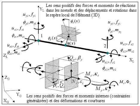

Géométrie, convention de signe pour les forces, les déplacements, les contraintes et les déformations

Dans le système local de l'élément et dans l'intervalle géométriquement linéaire, les déformations généralisées E au niveau de la section transversale sont les suivantes (le symbole (
indique le calcul du différentiel dans la direction de l'axe de la barre) :
où :
Déformation axiale de l'axe de la barre : |
e0x = u,x |
Courbures : |
K y = fy'x K z = - f z'x |
Cornières moyennes (déformation) : |
b y = n 'x - f z' b y = w 'x - f y |
Cornière de torsion de l'unité : |
j = f x'x |
