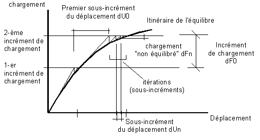

Dans la méthode incrémentale, le vecteur de charge du côté droit est divisé en n incréments égaux. Un incrément de charge successif est appliqué à la structure au moment où l’état d’équilibre a été atteint pour l’incrément précédent. La norme pour les forces non équilibrées est donnée pour chaque pas, ce qui permet de suivre le comportement de la relation force-déplacement pour la structure.
La figure suivante présente un exemple de processus non-linéaire utilisant la méthode incrémentale. Les valeurs utilisées lors des calculs non-linéaires sont affichées.

Lorsque l'état d'équilibre est atteint, le processus d'itération s'arrête et le logiciel vérifie la convergence du processus. Les incréments des déplacements dUn et les forces non équilibrées dFn sont alors nuls (c’est-à-dire qu’ils sont inférieurs aux tolérances définies pour les deux valeurs). Le processus d'itération s'interrompt en cas de divergence. L'absence de convergence peut être interprétée comme un effet numérique dû à la surcharge de la structure. De même, l'absence de convergence peut être due à l’instabilité de la procédure numérique (par exemple dans le cas où la charge serait divisée en un nombre d’incréments peu important). Dans un tel cas, le nombre d’incréments de chargement peut être augmenté dans le logiciel, normalement cela aide à obtenir la convergence de la méthode.
