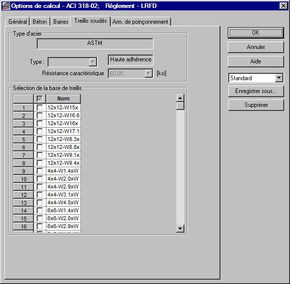

Après l'activation de la boîte de dialogue Options de calcul pour des poutres-voiles, des parois ou des dalles BA, et la sélection de l’onglet Treillis soudés, la boîte de dialogue se présente comme illustré ci-dessous :
Dans cet onglet vous pouvez définir les paramètres des treillis soudés utilisés pour ferrailler les poutres-voiles, voiles BA et les dalles BA. Vous pouvez sélectionner la base de treillis soudés et les paramètres de l’acier (type d’acier, classe, résistance).
Un clic sur le bouton Editer base ouvre une boîte de dialogue supplémentaire dans laquelle vous pouvez afficher les treillis soudés que vous pouvez utiliser lors du calcul de l'armature des poutres-voiles, des voiles ou des dalles BA.
