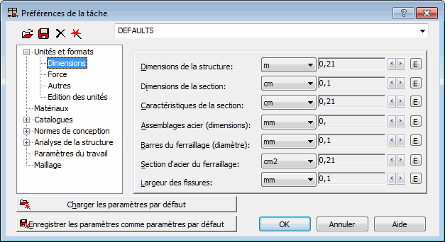

Ouvrez la boîte de dialogue Préférences de la tâche à l'aide de l'une des options suivantes afin de sélectionner et modifier les paramètres du logiciel Robot.
La boîte de dialogue comprend les zones suivantes :
- charge un fichier de préférences de la tâche
- enregistre les préférences de la tâche dans un fichier
- supprime le fichier des préférences de la tâche actuellement sélectionné
- rétablit la valeur initiale des paramètres par défaut
Le champ affiché dans l'angle supérieur droit affiche le nom du fichier de préférences de la tâche actuellement sélectionné. Vous pouvez sélectionner dans la liste déroulante le fichier des préférences de la tâche précédemment créé.
Unités et formats - Dimensions
Unités et formats - Forces
Unités et formats - Autres
Unités et formats - Edition des unités
Base de donnée de boulons ou Base de donnée de boulons d’ancrage
- ouvre le fichier des préférences de la tâche que vous avez défini pour les nouveaux projets par défaut.
- enregistre le fichier actuel des préférences de la tâche à utiliser pour les nouveaux projets par défaut.
