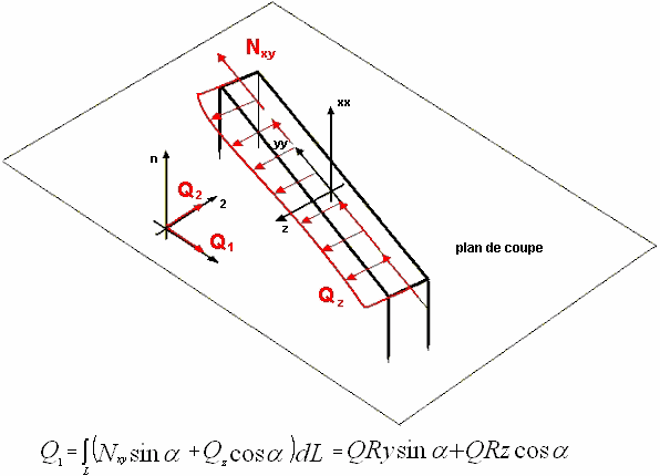

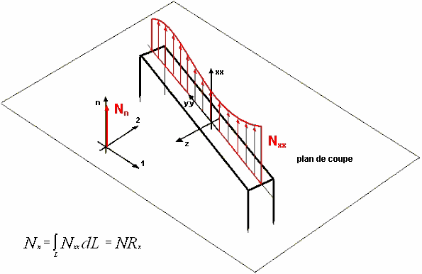

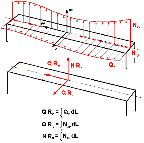

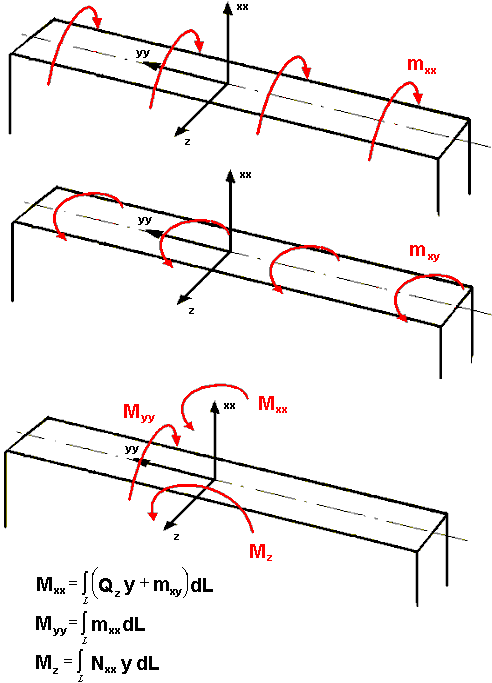

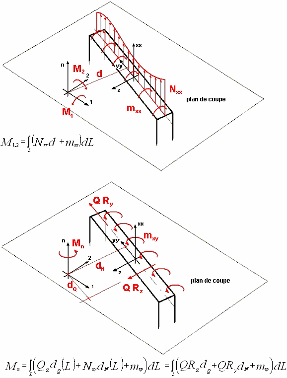

Dans une coupe, il est possible de réduire tous les efforts à un point (le contre de gravité de tous les éléments dans la coupe). Le système de coordonnées dans lequel les efforts réduits sont affichés résulte de la définition d'une coupe : axe n - la normale au plan de coupe, les axes 1 et 2 sont placés dans le plan de coupe.
Les résultats de la réduction des efforts seront présentés dans un tableau relatif aux étages dans l’onglet Efforts réduits. Dans le tableau disponible pour cet onglet, les valeurs suivantes peuvent être présentées :
De plus, la vue graphique affiche la position du centre de gravité de la coupe O auquel les efforts seront réduits et le repère de la coupe avec les axes désignés 1, 2 et n.
Repère du plan de la coupe
