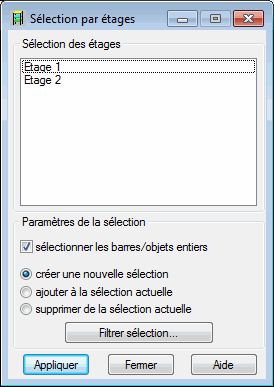

L'option sert à sélectionner les éléments de la structure à l'aide des étages définis dans la structure. Ouvrez la boîte de dialogue à l'aide de l'une des méthodes suivantes :
Vous pouvez définir la plage de la sélection des éléments de la structure le long des axes X, Y et Z du repère global. Vous devez spécifier la position initiale et finale des étages de la structure constituant la plage de sélection des nœuds/barres/objets.
Dans la partie supérieure de la boîte de dialogue, vous pouvez sélectionner les éléments structuraux utilisant des étages. Ces éléments incluent : les nœuds, les objets ou les éléments finis.
La boîte de dialogue permet de définir les paramètres de sélection par étages suivants :
Lorsque cette option est sélectionnée, seuls les éléments de la structure qui se trouvent totalement à l’intérieur de la plage spécifiée des étages sont sélectionnés. Si l'option est inactive, la sélection des éléments structuraux comprendra tous les éléments situés, même partiellement, dans l'intervalle des étages sélectionnées
Cliquez sur Filtres de la sélection pour ouvrir la boîte de dialogue Filtre de la sélection graphique.
