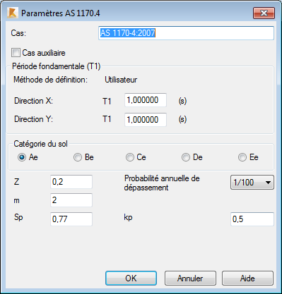

Les paramètres de l'analyse simplifiée sismique d'après la méthode de force latérale équivalente dépendent d'une norme sismique et d'une méthode de définition des valeurs des périodes fondamentales sélectionnées dans la boîte de dialogue Analyse sismique.

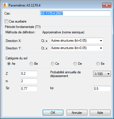

La période fondamentale T1 est calculée suivant l’équation 6.2(7) :
T1 = 1.25 * kt * hn 0.75
où :
kt = facteur pour déterminer une période de construction (indiqué par la norme)
h - hauteur de la structure (m), définie par la différence entre l'étendue de la structure et la cote de niveau
Seul T1 dans les deux directions doit être défini.

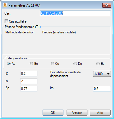

Cette méthode vous permet de calculer la valeur exacte pour les directions X et Y. Si l'option Périodes avec masse participante max. est désactivée dans la boîte de dialogue Analyse sismique, le premier mode dans la direction où plus de masse est actif. Si cette option est activée, un des modes, qui satisfait les limites et la plupart des masses, est actif dans la direction.
