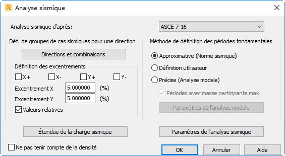

Pour effectuer une analyse statistique, sélectionnez l'option Sismique (Méthode de force latérale équivalente) dans la boîte de dialogue Définition d'un nouveau cas.
Vous pouvez sélectionner l'analyse sismique conformément aux normes suivantes : norme australienne AS 1170-4:2007, EC 8 1998-1: 2004 et norme américaine ASCE 7-16 ou IBC 2012.
Les excentrements dans des directions particulières sur des paramètres de directions et de combinaisons. L'excentrement de masse est défini pour tous les étages, comme une valeur de longueur absolue ou par rapport à la cote de sol.
Pour définir les valeurs de la période fondamentale, les méthodes suivantes sont disponibles :
Dans la partie inférieure de la boîte de dialogue se situent les boutons Etendue de la charge sismique et Paramètres de l'analyse sismique.
Le paramètre Négliger la densité permet d'exclure la densité de l'élément de structure (ρ=0) au cours de l'analyse dynamique de la structure.
Remarque : Le contenu de la boîte de dialogue d'analyse sismique varie en fonction de la méthode de définition des valeurs de période fondamentale et la norme sélectionnée.
