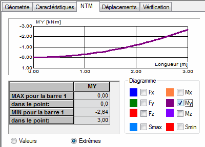

Cliquez sur l'onglet NTM dans la boîte de dialogue Propriétés des barres pour obtenir l'affichage suivant :
La partie supérieure de la boîte de dialogue contient un diagramme de grandeurs. Le champ peut afficher un diagramme pour une seule grandeur. Les diagrammes de grandeurs suivants sont disponibles : Efforts FX, FY et FZ, Moments MX, MY et MZ, et Contraintes Smax et Smin. Si vous changez le cas de charge, le diagramme est redessiné.
Le tableau peut afficher les valeurs de la grandeur sélectionnée, ou bien les valeurs extrêmes.
Si vous sélectionnez l'option Valeur, le logiciel Robot affichera les valeurs de la grandeur sélectionnée au point indiqué, dont les coordonnées sont sur la barre.
Si le pointeur de la souris est mis dans le tableau sur le champ dans le point et, ensuite, déplacé vers le diagramme de la grandeur sélectionnée se trouvant dans la partie supérieure de la boîte de dialogue, le logiciel affiche une ligne verticale permettant de définir les valeurs des coordonnées pour lesquelles les valeurs seront présentées.
Si le pointeur de la souris est situé dans le tableau sur le champ pour la barre et, ensuite, déplacé vers la vue de la structure, la sélection d'une autre barre à l’aide de la souris entraîne la mise à jour du contenu de la boîte de dialogue Propriétés de la barre.
Si l'option Extrêmes est activée, le tableau présente les valeurs maximum de la grandeur sélectionnée, ainsi que la position du point dans lequel la valeur maximum a été atteinte.
