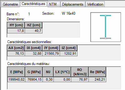

Après la sélection de l'onglet Propriétés dans la boîte de dialogue Propriétés des barres, la boîte de dialogue prend la forme représentée ci-dessous.
L'onglet Propriétés présente les données suivantes (vous ne pouvez pas modifier ces grandeurs) :
Dans le cas des sections variables, le texte moyen est affiché ; les dimensions et les propriétés sectionnelles sont présentées pour la mi-longueur de la barre.
